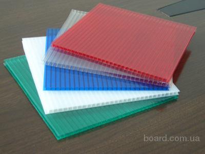

ИзображениеСотовый поликарбонат, только обклеить материалом, почти оригинальный продукт.

http://www.plastikp.ru/production/polip ... opilen.php
http://www.plastikp.ru/production/polipropilen/
Трудно понять не пощупав что за пластик.
Написал на завод жду ответа.
Хочется сделать похожую на оригинал, крепкую.И как Дюша пишет откидную.

Изучаю писал(а):Трудно понять не пощупав что за пластик.
практически из такого материала нагреванием формуют внутренние камеры холодильников. Я с ним сталкивался достаточно гибкий, легко пилиться, сильно нагревая можно придать нужную форму, горюч.

Спасибо! Подскажите может Вы знаете что такое АБС пластик ?
А так ищу лист похожий как доски разделочные у жены на кухне. Вот к нему можно и петли приделать и карманы выпилить.

По заявке отзвонились с завода. Предлогают и сами себе делают из полистиролла 0,6мл.
Выкуплю сделаю покажу как получится.

Изучаю, АБС пластик в сравнении с разделочной доской на ощупь чуть жёстче и хрупче, доска более "пластилиновая" что-ли.

Изучаю писал(а):0,6мл.
это очень тонкий не подойдёт, уточни может 6мм, это то что надо.

Сообщение Изучаю » 28 мар 2014, 11:32
Да ошибся 6мл.
