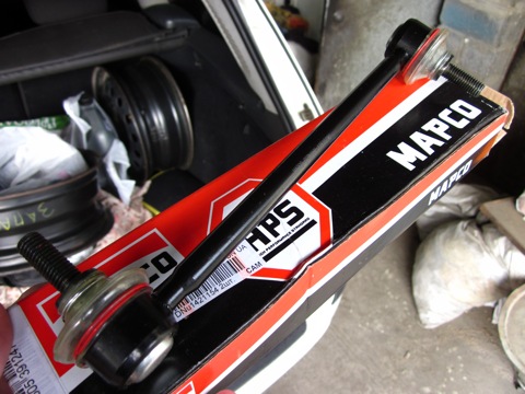

#67
Сообщение Серж » 01 фев 2013, 13:45
Какие-то германские стойки Mapco,(может подделка по 400р) . Резинки стаба новые были на 0.8-1.0 см больше, может усиленные или старые так сточились...
