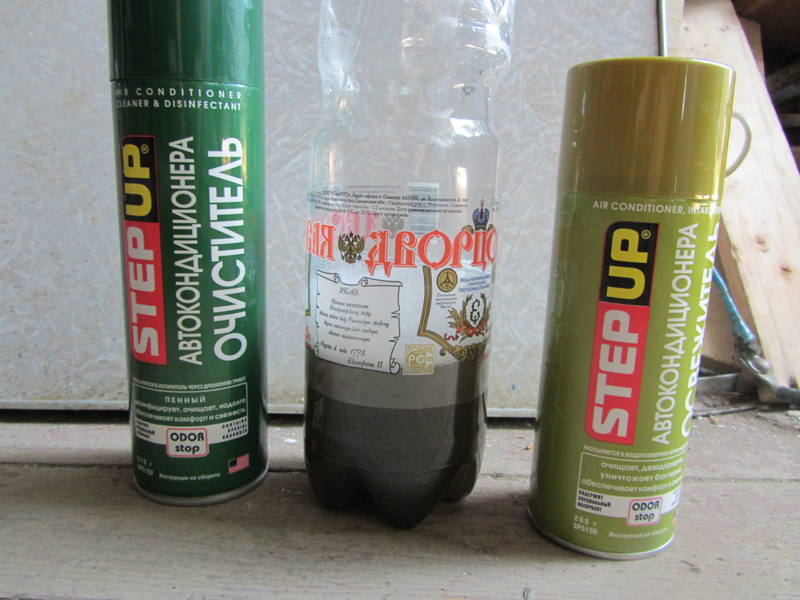

Нашел сегодня одну лавочку, где приличные цены и купил там сразу очиститель, освежитель и шланг удлинитель. В сумме вышло 720рублей. На заднем плане пришедшие "плюшки" - масло, прокладка пробки кпп и заглушки салазок сидений внешние.

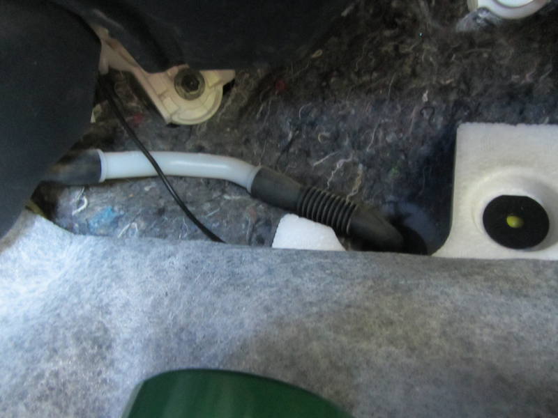

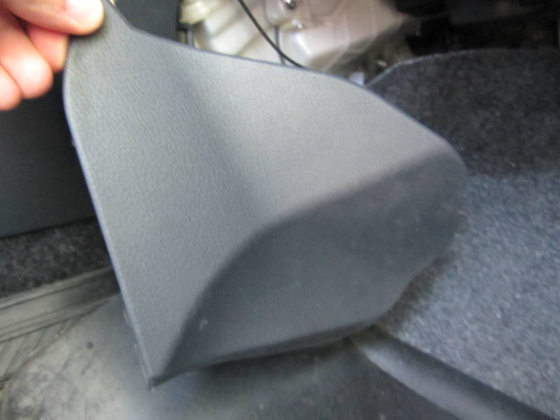

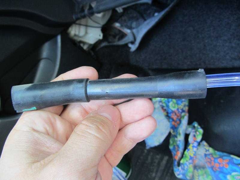

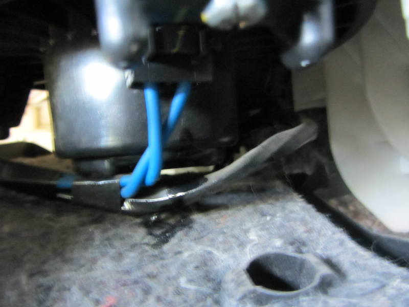

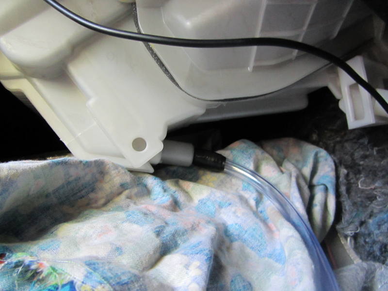

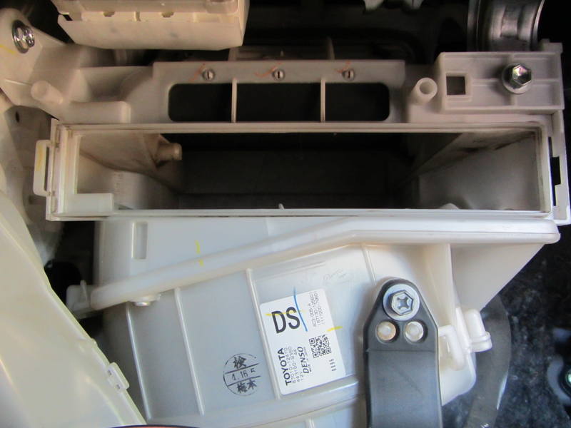

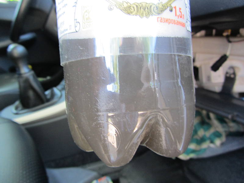

Сегодня занимался очисткой испарителя. Загнул коврик, снял защиту от ног и боковой щиток консоли. Сперва хотел задувать через шланг, но через него не проходил шланг с наконечником, поэтому пришлось пенить через пластиковый аппендикс, прямо в корпус. Шланг входит очень немного, как я не крутил его. После задувки одел черный шланг и подставил бутылку. Сливал около 20 минут, вышла черная гача, непрозрачная. Запустил кондей, гонял 15 минут на рециркуляции, затем проветривал салон. После задувал освежитель по такому же принципу. позже будет несколько видосов. Потом гонял на печке с кондеем и рециркуляцией. Затем проветривал. Будут вопросы - буду рад.

когда вставлял шланг от очистителя , то наконечник сразу убрал он с ним реально не лезет ,прочищал через салон потому что с низу его не реально просунуть до испарителя,сразу скажу еще раз будете делать под бардачком закрывайте контакты жидкость лезет не дуром

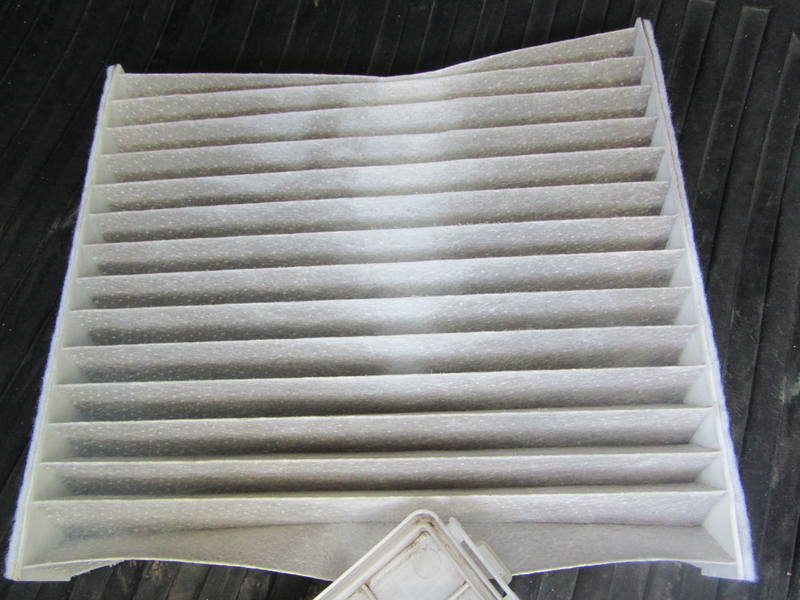

Я сегодня произвел первый раз чистку почти за 6 лет. На удивление грязьки текло мало.
Потом освежитель. Запах от чистки жесть!!! Препараты фирмы STEP UP.
Кто знает как долго будет выветриваться?
Брал этот Mitwell MA2756 259,98руб. фильтр пришлось колдавать с установкой.
Такой фильтр покупать не советую.
Делал на сухую без пива.
