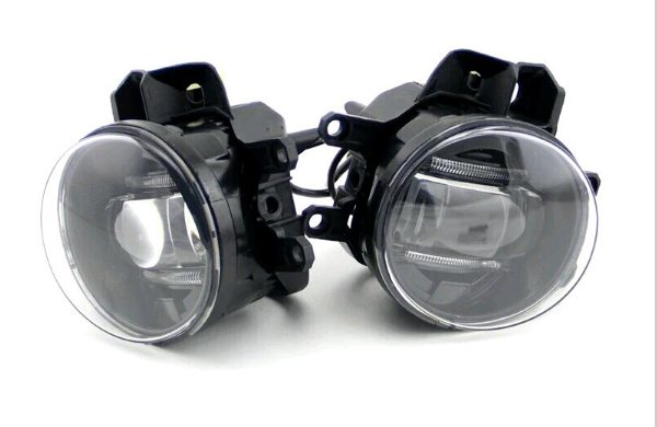

Сообщение Морячок » 07 сен 2016, 19:43
парни, кто ставил такие туманки? Изображение
как они светят по сравнению с оригиналом (галоген)?
