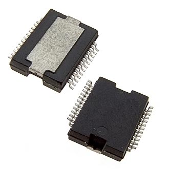

Да простит меня модератор за флуд но вот например усилок схожий по мощностным параметрам с вашей LMкой и почти не требующий охлаждения
TDA8920
2 х 80 Вт усилитель мощности класса "D"
Отличительные особенности:
Высокий КПД (~90 %)
Рабочее напряжение от ±12.5 до ±30 В
Очень низкий ток покоя
Низкая дисторсия
Используется в качестве оконечного стерео усилителя на одном каскаде (SE) или моно усилителя с мостовой схемой нагрузки (BTL)
Установленный SE коэффициент усиления - 30 дБ и BTL - 36 дБ
Высокая выходная мощность
Хорошая режекция
Вместо внутренней синхронизации может быть использована внешняя
Отсутствие шумов при включении или выключении
Защита от КЗ по нагрузке и на линии питания
Защита от электростатического электричества
Тепловая защита.
Применение:
Телевизоры
Бытовые аудиосистемы
Мультимедийные системы
Аудио системы различных диапазонов питания
Автомобильные аудиосистемы (усилители).
TDA8920 - высококачественный усилитель мощности класса "D" с очень низким уровнем рассеяния. Типовая выходная мощность - 2 х 80 Вт. Устройство выпускается в HSOP24 малогабаритном корпусе со встроенным теплоотводом. В зависимости от напряжения питания и режима нагрузки внешний теплоотвод может не использоваться или использоваться сверхминиатюрный теплоотвод. Усилитель работает в широком диапазоне напряжения питания от ±12.5 до ±30 В и обеспечивает очень низкий ток покоя.
