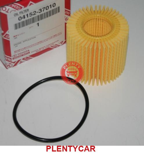

На днях сделал ТО10тыс., купил масляный фильтр(вкладыш) тойота на экзисте 04152-37010 за 319.59руб., пока ждал прибежал приемщик сказал что фильтр не подходит????. Странно говорю, этож оригинал.
Ну ладно времени нет, ставь свой. В результате поставили фильтр 04125240060 марка KR(что это?) за 450руб.
Спрашиваю, а как же вставки, на экзисте щас нет обычных фильтров только вставки, они не подходят, говорит. Королла 12года. Это развод или нет?

Ставил я себе подобный.
Криминального ничего не было. Но тем не менне, отличие в конструкции имеются, поэтому только оригинал.
Не переживайте, откатайте до след ТО и замените вместе с маслом.
Или если не в моготу, замените только фильтр, а собранное масло при замене влейте в двигатель. Естественно надо аккуратно, без мусора и песка обойтись.
