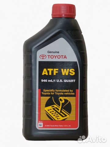

Думаю месяца через два. а может и раньше сделать частичную замену. Первая была на 38400. Сча 75000 подходит. Поддон решил не снимать, фильтр не менять, но сделать две замены (повторную км через 300).
В свете всяких там подделок никто не сталкивался, не слышал про подделку 00289ATFWS TOYOTA.
Как то накладно у ОД брать по рублю за литр. А надо 6. У автодоков и экзистов примерно на 200 дешевле.

Сообщение vikangor » 23 ноя 2017, 20:19
ManGust писал(а):Источник цитаты никто не сталкивался, не слышал про подделку
Дима, чтобы не парить себе голову и спать спокойно, залил себе месяц назад на 40 тысячах пробега вот это (номер для заказа 10114042B).

Сообщение ManGust » 24 ноя 2017, 07:42
vikangor писал(а):Источник цитаты Дима, чтобы не парить себе голову
Вить, заказал уже 00289ATFWS TOYOTA. Придет посмотрим.
