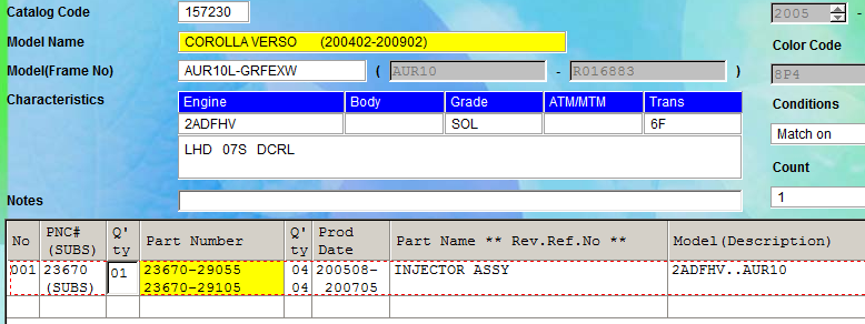

Про ТНВД не знаю (и буду благодарен, если расскажете детальнее), а сажевый уже давно вырезан и эмулирован :) Все равно в _этой_стране_ выброс частиц проверить принципиально негде.
По сабжу уже сам раскопал - Denso 23670, спасибо добрым людям, выкладывающим EPC на трекерах.

23670-290055
Цена в РФ 15000-20000руб за шт.

А что, 1,4 - это не родные тойотовские? Я не в курсе, а интересно.
exxittus писал(а):23670-290055
Что-то я не могу найти в тойотовском EPC такую номенклатуру.
Знаем, чай, вырос в Северной столице.
1,4/90лс, роднее не бывает.
1,4, 2,0, 2,2 = легковые дизеля. На взрослые жыпы ставят взрослые моторы.
Я посмотрел на exist.ru форсунку на CV, 2005-2007, 2200ccm, малогадящий мотор(D-Cat)
Значит оно.

Да я скачал каталог, все своё :) Действительно, оно
