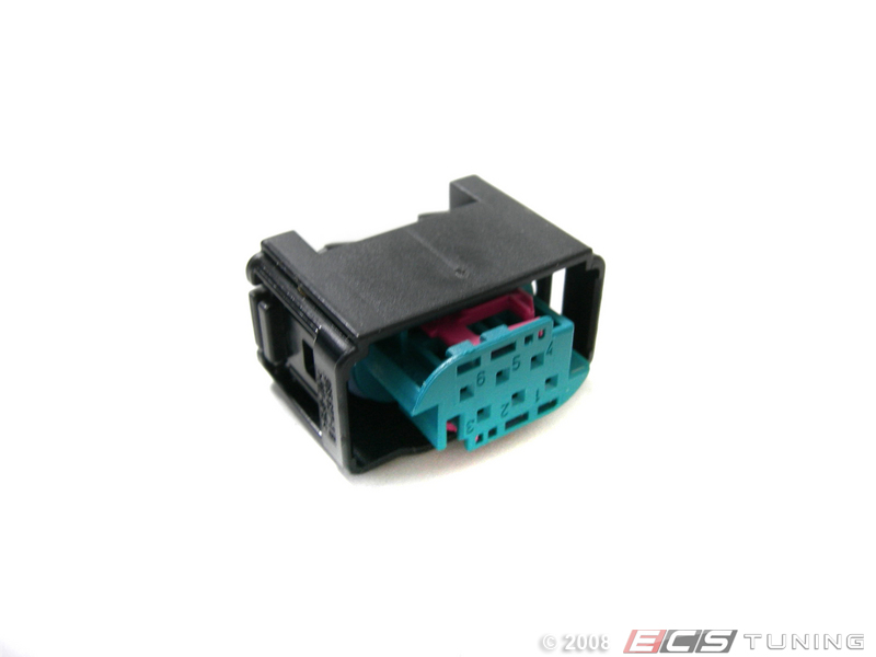

Еще нюанс, при подключении котла после установки повредил главный разъем(6-ти пиновый)
Он вытаскивается легко, а вот установить его есть особенность, о которой я не знал. В итоге сломал. Заказал новую фишку 61138383300 BMW, нужно будет сделать перепиновку.
