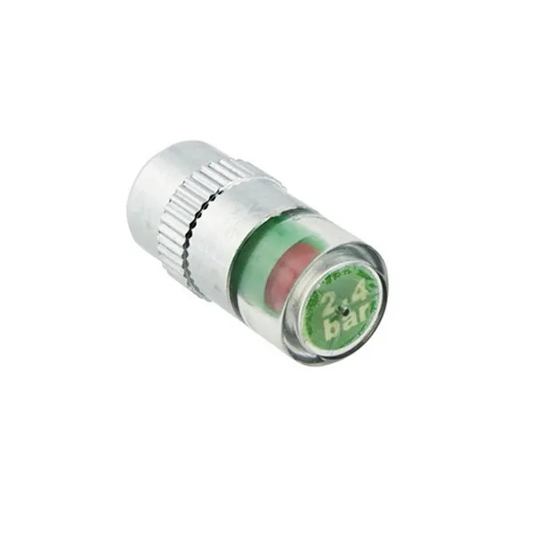

Я хочу поставить Такую систему
Уже получил, проверяю.
Re: Система контроля давления в шинах не работает
#31
Сообщение Изучаю » 02 окт 2016, 14:15
vvs писал(а):Уже получил, проверяю.
Снятие работы с нипеля :-))
Если ставить то только датчик внутри на диске.
Остальное просто приблуда.

Изучаю писал(а):Снятие работы с нипеля
Хотел купить стоит копейки, да могут пацаны на велики поскручивать -)

Изучаю писал(а):Если ставить то только датчик внутри на диске.
Неверно.
Те, что внутри не обслуживаемые, рассчитаны на ~ пять лет, но по факту летят через пять месяцев и датчик на свалку...
Это так пользователи, говорят на ютубе.
А вот, что приблуды, так - все....
Мне, видимо не судьба иметь девайс.
Второй прислали и опять на "глазах сдох", сдал его, так это тут в Украине, а если из Китая - создать себе проблемы, судя по отзывам(их очень мало). фуфел - все, полуспущенное колесо, а датчик не реагирует.
Люди пишут, почти спущен скат, а датчик - всё ОК!!
Вот для тойоты, но не могу найти отзывы.
Здесь
Поэтому, пока - закрыл я для себя этот вопрос. :write:
