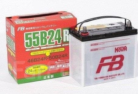

Сидорыч
Сообщения: 25
Зарегистрирован: 28 окт 2016, 11:59
Автомобиль: Corolla 150
Забанен: Бессрочно
Re: Аккумуляторная батарея, срок службы, обслуживание, замен
#759
Сообщение Сидорыч » 30 окт 2016, 13:51
Stranger21 писал(а):Нужно ли больше 3х лет , вот в чем вопрос.
Цена - результат.
FURUKAWA BATTERY на Джапанкате этот акб идёт не как "заменитель", а как рекомендованная производителем под брендом Тойота.
На Экзисте цена FURUKAWA не превышает 5500-6000 рублей в зависимости от ёмкости! P-^ "Родная" по параметрам FURUKAWA стоит всего - 5300 рублей.
И не надо будет мучаться с подзарядками и доливками воды, как с турецким русским или вартовским дерьмом за почти ту-же цену. Погуглите Драйв! Многие владельцы "японцев" используют FURUKAWA и не-нарадуются. Зачем изобретать велосипед?
